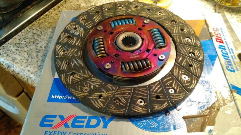

я вот добавлю - MBD021U DAIKIN-EXEDY - встает вообще без болгарки. лично проверил. Просто покупаешь диск и в рено оно встает тупо как родное)
подтверждаю. причем MBD021U DAIKIN-EXEDY - диск №1 в среде продвинутых трофи-нивоводов. Там раньше корзины осыпаются

Да, материал накладок очень прикольный, он цепкий очень. Прям чувствуется другое сцепление, стартуешь иначе) и сцепа не прыгает при этом, как у дешман дисков. До этого я ездил на валео пхц, онг прям скользкое, но и супер мягкое конечно. Бывало, что даже буксовало, думал это изза корзины люковской.
Короче экседи это однозначно стоит своих денег
