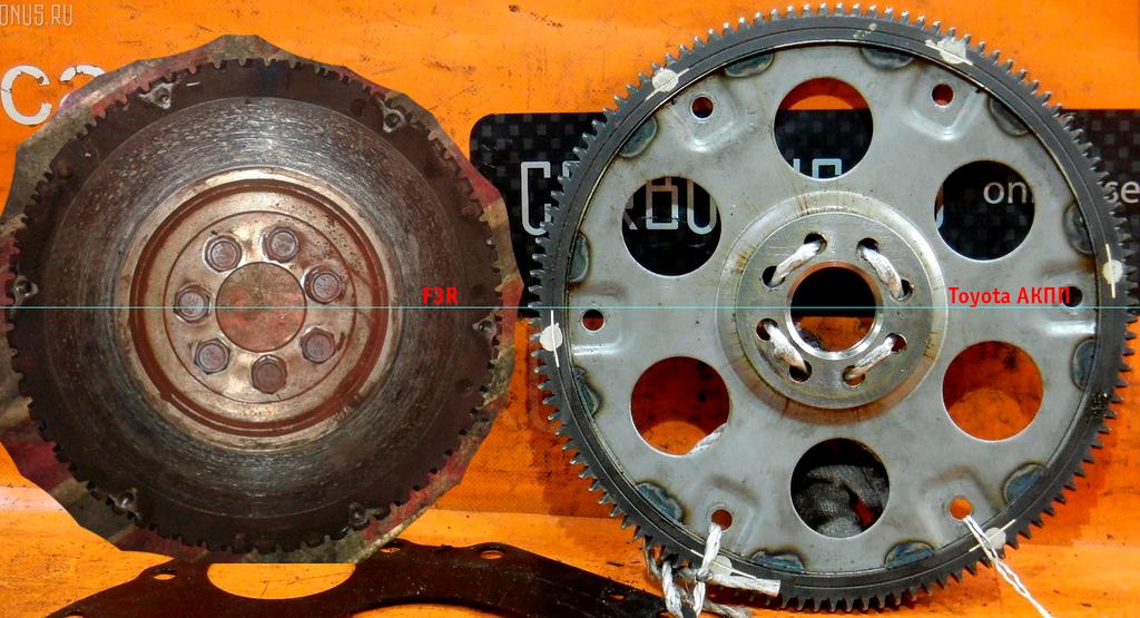

https://www.drive2.ru/l/497692564997014240/
Если это Тигго, то это Рав4. Че-то сомневаюсь, что мах и корзина тойоты встанет на рено. Тупо не влезет в наш колокол
Справа то, с чего сделан Тигго. Что акпп не важно, там и механика такого размера.
ЗЫ. Вообще вру. Тигго 5 это теперь муцуба Галант и Ко. Диам корзины 225. А вот маховик мицубы надо изучать. Наш 262мм если что.
