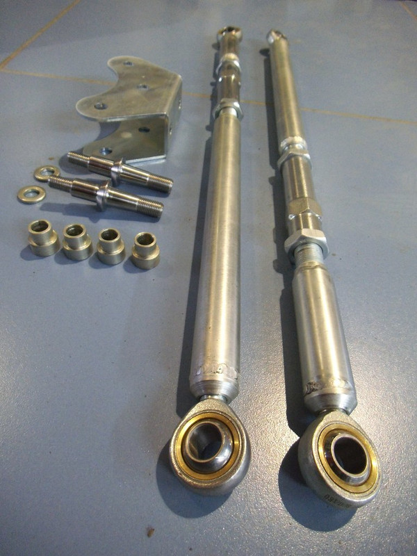

Это да. Я не думаю, что шары в тягах дадут ощутимый результат, по сравнению с ПУ. У меня запрессованы жёсткие ПУ втулки, переделанные из втулок верхнего рычага 3102 и загнанные с огромным натягом. и как бы... Большей жёсткости в гражданских условиях вообще не нужно. Ибо вывернуть их, это большая проблема. Тяги можно погнуть нафиг. Правда это и немного более туже руль сделало, при больших углах поворота. Так что разве только для снижения усилия, при не меньшей жёсткости этот имеет смысл... Только не надо забывать, что все ямы, пойманные на скорости, отлично прочувствует на себе и рейка.
И кстати да, можно чуть другим путём пойти: заменить тяги на более жёсткие. Они у нас ну очень хорошо играют и гнутся. Особенно хорошо-по резьбам. При замене, тоже может почувствоваться результат... Но опять же, в гражданских условиях, наврядли он будет ощутим. Хотя вот это, мне кажется, лучший вариант. Использовать тяги так же на сайлентах внутри, но сами тяги более жёсткие, чем наши.
Ну и кузов. Завязывать кузов для большей жёсткости, различными растяжками.

Это точно. У меня уже руль кривой после первой ямки - до оттепели стоял ровно. Потому в спортивных тазо-тягах с шс (выше) и сами палки из хорошей стали.
ИМХО Иногда приходится вводить расходные элементы. Вам наверняка не хотелось бы, чтобы внезапная яма выбила руль и поломала большие пальцы рук? Или отделила рейку от кузова, если вы очень сильный?
А так всё красиво. Тяга погнулась без разрушения, вы внесли коррективы в мозг насчет нулевого положения руля и изменения схождения передних колес и продолжаете движение.
Это да. Я не думаю, что шары в тягах дадут ощутимый результат, по сравнению с ПУ. У меня запрессованы жёсткие ПУ втулки, переделанные из втулок верхнего рычага 3102 и загнанные с огромным натягом. и как бы... Большей жёсткости в гражданских условиях вообще не нужно. Ибо вывернуть их, это большая проблема. ...
ИМХО Ваша проблема как раз в том, что вы добавили жесткость шарниру в ненужном направлении. ШС будет удачным выходом в этой ситуации.
С каких пор ПУ жестче ШС?
