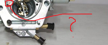

И непонятно совсем с ЭМР, когда он вступает работу? На Ютубе Наиль карбюраторщик делал эксперимент с ЭМР, там у него он вступает в работу при газе в пол, а на первой камере не работает он. Правда ли?
У меня пока что ЭМР запаян.
