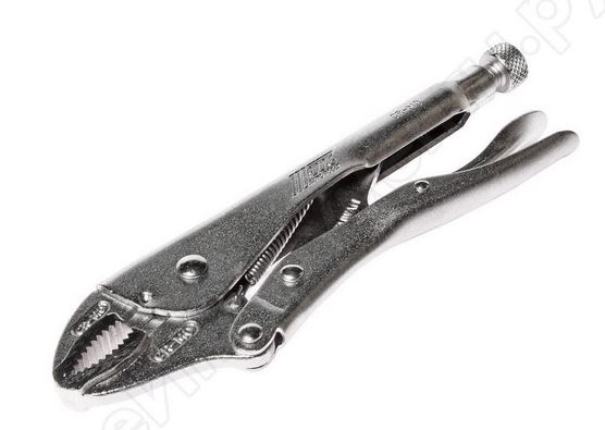

Многое можно отвернуть зажимными клещами с фиксатором - выручали не раз
Только зев нужно нормальный подбирать - у меня Джонсвей вот такие

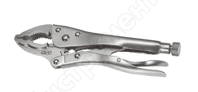

А вот такой зев уже малопригоден для подобного

Вот именно у клещей с фиксацией - создал нужное усилие и крути
А у твоей приблуды, крутя, будешь одновременно ещё сильнее зажимать - что иногда может сказаться пагубно
У клещей рычаг всё же маленький. Усилие надо большое для фиксации, чтоб не провернуло при откручивании. С десяток перехватов и руки уже ныть начинают. Есть у меня такие небольшие. Были где-то покрупнее, но по ходу пролюбил
Дело привычки и где использовать
Я недавно шпильку в неудобном месте ими выворачивал, по чуть-чуть с перехватами и без фиксации - ничего, терпимо
